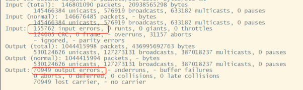

请问,怎么判断这些error包是由什么问题引起的?
有什么命令或者什么方式可以找到出现error 包的原因?
多半是物理层面的问题再就是接口流量跑满了
可以换模块换线 看下功率。
如果接口流量跑满了可以做端口聚合增加接口带宽
回复0_1:
看下error增不增长吧,增长说明有问题,换线试试
zhiliao_sEUyB 发表时间:2023-01-18 更多>>
流量是否跑满,这个怎么判断?
0_1 发表时间:2023-01-18
回复0_1:
就是你截图这个命令,上面有个百分比的
回复0_1:
再就是观察error是否增长
我记忆中,last 300那里,一直都是0%
0_1 发表时间:2023-01-18
回复0_1:
看下CRC的错误统计是否增长,如果增长,以下是排查要点,请参考:
1、检查物理链路是否有问题。
2、采用替换法更换线路、端口、光模块看下。
3、其次使用dis coun rate inbound interface、dis coun rate outbound interface查看接口出方向、入方向的使用率是否高。
1、逐链路检测,如果只发生在这个接口及这个接口互联的接口,那故障位置就定位了
2、另外的,监控下接口带宽、是否聚合口的成员端口,看下负载模式是否一致
3、snmp监控下带宽,看下是否发生拥塞
4、还可以使用标杆的神器,一键分析
