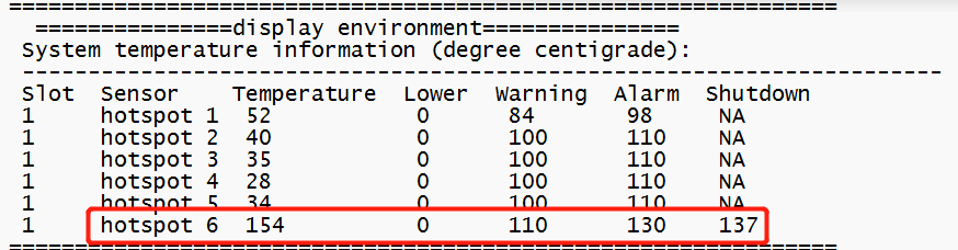

命令dis environment查看温度时,有个温度很高是什么原因?

和版本有关系吗?现在的版本是H3C Comware Software, Version 7.1.070, Release 6111
交换机型号S5130S-28S-PWR-HI
太高了,升级到最新版本再观察,还这样联系400吧,温度传感器异常就是风扇问题可能性比较大
不支持查看,或者直接联系400吧,温度不正常了

这个是传感器的温度过高了,以下是排查要点,请参考:
1、dis fan查看风扇状态是否正常。
2、检查设备、机柜的散热是否正常。
3、看下交换机的版本是否最新,可考虑升级到最新。
4、如果还是温度偏高,可以收集诊断信息文件反馈400进一步确认。

应该是温感模块故障,遇到过这个型号很多台设备都出现了这种情况。
