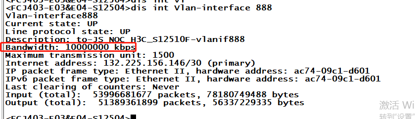

三层互联vlan接口的带宽默认是多少?目前我看是10Gbit/s,超过了会有什么问题?
接口带宽告警问题
超过了也就是发生了链路拥塞,会丢包
超了会丢包,业务通信出问题
这要看VLAN所在的物理端口带宽是多大。
如果超出了端口带宽,则会影响业务使用。
