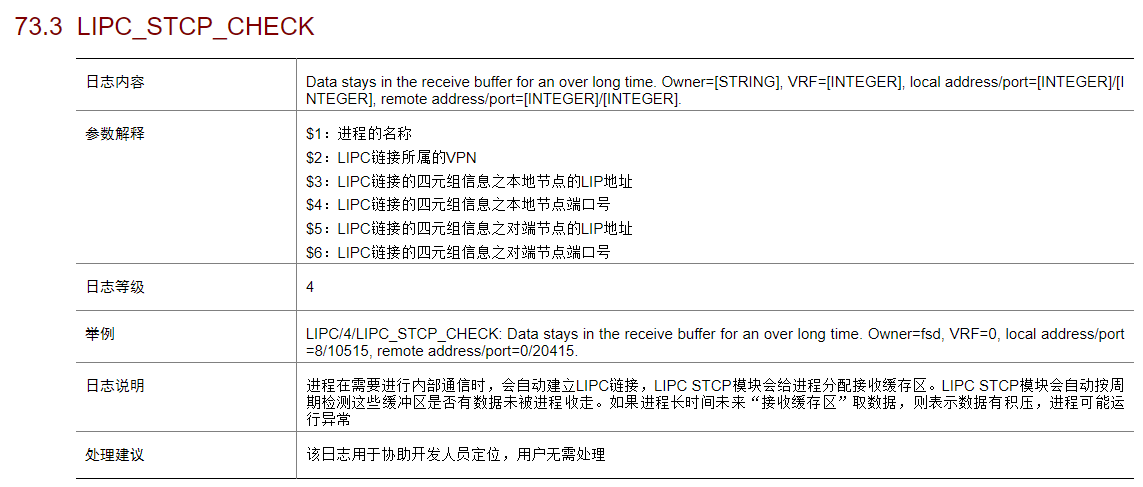

[Core-A]%Jan 23 19:26:22:994 2023 Core-A LIPC/4/LIPC_STCP_CHECK: -Slot=2; Data stays in the receive buffer for an over long time. Owner=ttymgrd, VRF=0, local address/port=16/20492, remote address/port=8/10523.

根据日志看应该是ttymgrd远程登录的进程长时间没有收到数据,可能是用户登录后,没有退出,也没有再操作。
可以配置登录空闲超时时间,超时后设备踢远程登录的用户下线,看看能不能恢复。
# 设置VTY0用户线下用户连接超时时间为1分钟30秒。时间根据实际情况自定义即可
<Sysname> system-view
[Sysname] line vty 0
[Sysname-line-VTY0] idle-timeout 1 30

Owner=ttymgrd, VRF=0 owner进程名称,VRF=0是全局。跟vpn无关,跟进程ttymgrd有关,该进程是远程登录设备的进程
