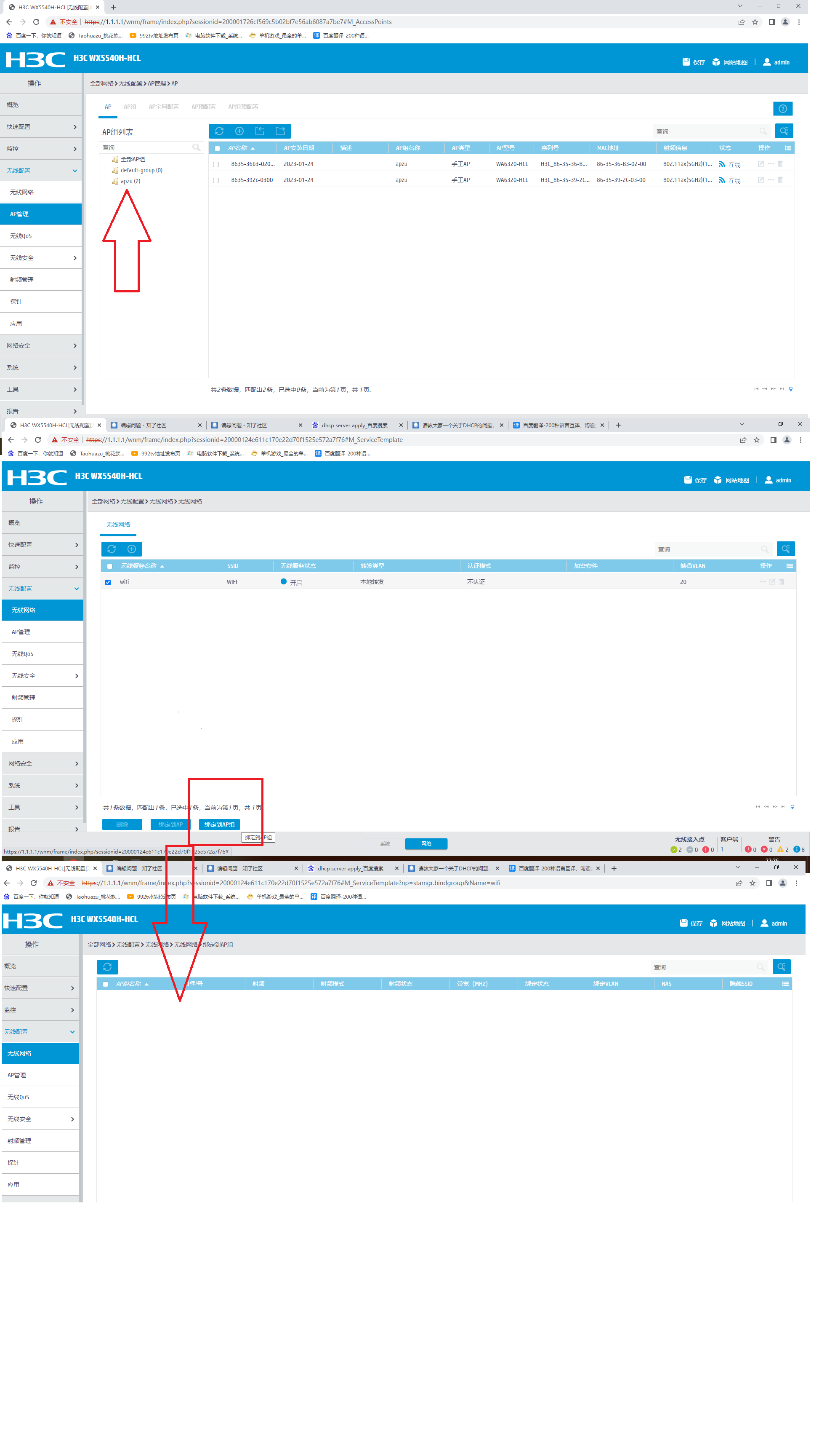

为什么没有ap组选项呢
2023-01-24提问
  • 0收藏,2346浏览
已经有两个ap组了,无线那里绑定ap组,怎么没有之前那两个???

正常这样没问题,重新添加服务模板或者新建ap组再测试下,不行命令行绑定下
你这正常的,一个默认的组,一个新建的
