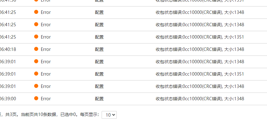

路由器出现0cc10000(crc错误),请问怎么解决,公司断网了几分钟然后恢复了

什么设备,发一下设备日志看下

H3C ER5200G3
zhiliao_9L681k 发表时间:2023-01-30
日志就是我发的图片 那样的
收到错包,看下相应接口的带宽是否跑满了,没用的话换根线
