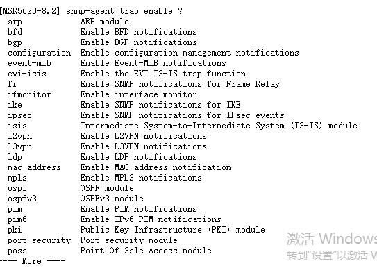

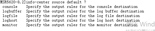

割接这两条条命令新设备没有该怎么写
2023-01-30提问
  • 0收藏,2540浏览
粉丝:1人 关注:11人
 info-center source default channel 2 log level notifications
snmp-agent trap enable default-route
粉丝:42人 关注:3人
snmp-agent trap enable default-route  这个就用 snmp-agent trap enable 就可以
  info-center source default 这个可以用logbuffer 输出到日志主机
snmp-agent trap enable default-route 不需要配置
 info-center source default  :info-center source default *** level informational
参考
