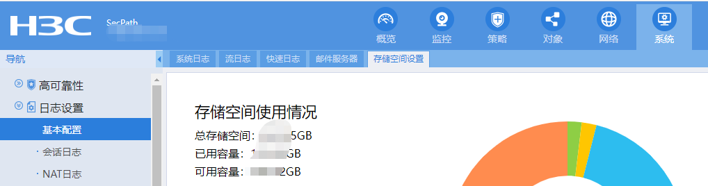

防火墙能够存储的日志文件的容量是多少,需要怎么查看
没有硬盘的话最多1024条
有硬盘如下图:
日志文件有容量限制,当日志文件的大小达到最大值,且日志文件写满保护功能处于关闭状态,系统会自动创建logfile1.log来存储日志。logfile1.log写满后,会被压缩成logfile1.log.gz,再自动创建logfile2.log来存储日志。logfile2.log写满后,会被压缩成logfile2.log.gz,再自动创建logfile3.log来存储日志,以此类推。当日志文件的个数达到设备支持的最大值时,系统会找出生成时间最早的压缩文件(例如为logfileX.log.gz),并创建一个同名日志文件(logfileX.log)来存储日志,logfileX.log写满后,会被压缩成logfileX.log.gz来替换现有的logfileX.log.gz,以此类推。建议及时备份日志文件和日志压缩文件,以免重要日志被覆盖。

你说的1024条是缓存区的空间大小,不是logfile文件夹的空间大小吧

根据硬盘来的,一般来说一个模块的日志占用硬盘的20%。存满就开始滚动覆盖,没有明确的容量大小。每个设备硬盘都不一样,而且好多设备可以外加硬盘的。
