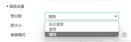

1、那种性能更好些?
2、日常常用是哪种?
3、精简和延迟置零区别是什么,延迟至零会分配配置的所有空间,精简用多少占用多少么
4、已配置延迟置零的是否可以再改为精简?

1、厚置备延迟置零(zeroed thick)
以默认的厚格式创建虚拟磁盘。创建过程中为虚拟磁盘分配所需空间。创建时不会擦除物理设备上保留的任何数据,但是以后从虚拟机首次执行写操作时会按需要将其置零。
简单的说就是立刻分配指定大小的空间,空间内数据暂时不清空,以后按需清空。
先腾出一层楼面来摆酒席,等客人来的时候再摆桌子摆椅子。
2、厚置备置零(eager zeroed thick)
创建支持群集功能(如 Fault Tolerance)的厚磁盘。在创建时为虚拟磁盘分配所需的空间。与平面格式相反,在创建过程中会将物理设备上保留的数据置零。创建这种格式的磁盘所需的时间可能会比创建其他类型的磁盘长。
简单的说就是立刻分配指定大小的空间,并将该空间内所有数据清空。
腾出一层楼面,桌子椅子全部摆好,客人来了可以直接就座。
3、精简置备(thin)
使用精简置备格式。最初,精简置备的磁盘只使用该磁盘最初所需要的数据存储空间。如果以后精简磁盘需要更多空间,则它可以增长到为其分配的最大容量。
简单的说就是为该磁盘文件指定增长的最大空间,需要增长的时候检查是否超过限额。
来了多少客人就开多少桌酒席,每次来了新客人就需要重新划分空间,摆桌子摆椅子什么的。

精简和置零的区别详细可以参考下联机帮助,性能上置零会好一些,预分配模式可以修改
