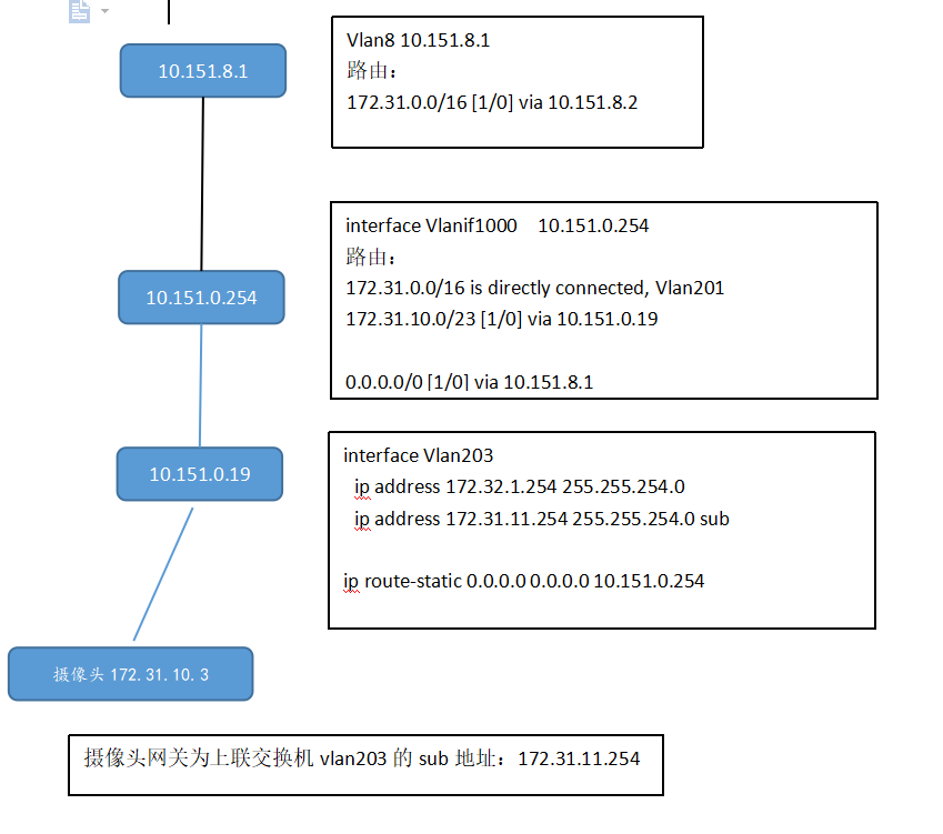

拓扑如下:10.151.8.1可以ping通摄像头的网关地址:172.31.11.254 但ping不通摄像头的地址:172.31.10.3 255.255.254.0
而10.151.0.254可以ping通摄像头地址:172.31.10.3
是什么原因?
ping通的时候网关做硬转,ping不通的时候网关做软转。可以debug/流统/抓包看下icmp报文交互
