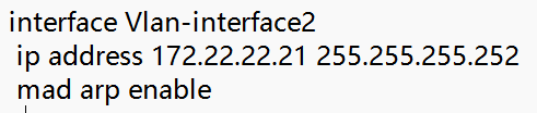

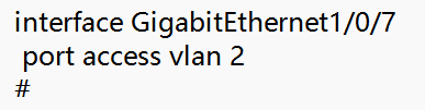

两台AC堆叠后配置了G1/0/7和G2/0/7口直连作为堆叠分裂检测线,ARP MAD配置如下 ,但两接口的广播包非常大,AC已经全局开启了STP功能,还需要怎么配置呢

ARP MAD是通过免费ARP报文去检测的,所以会自己产生ARP的。并且设备需要开启stp防环;建议做lacp的mad

AC不支持BFD MAD检测,AC的两个堆叠口的建议用一个单独的vlan,比如这里用了vlan 2作为检测口的vlan,那么业务口或者其它口都不要使用vlan 2。
