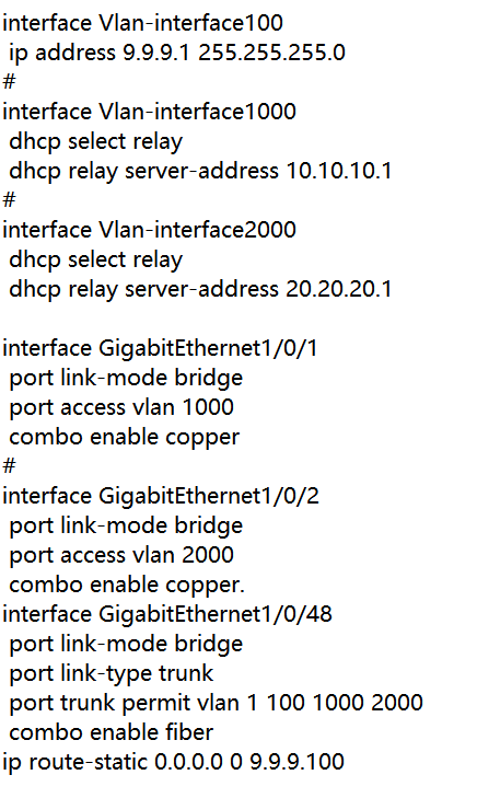

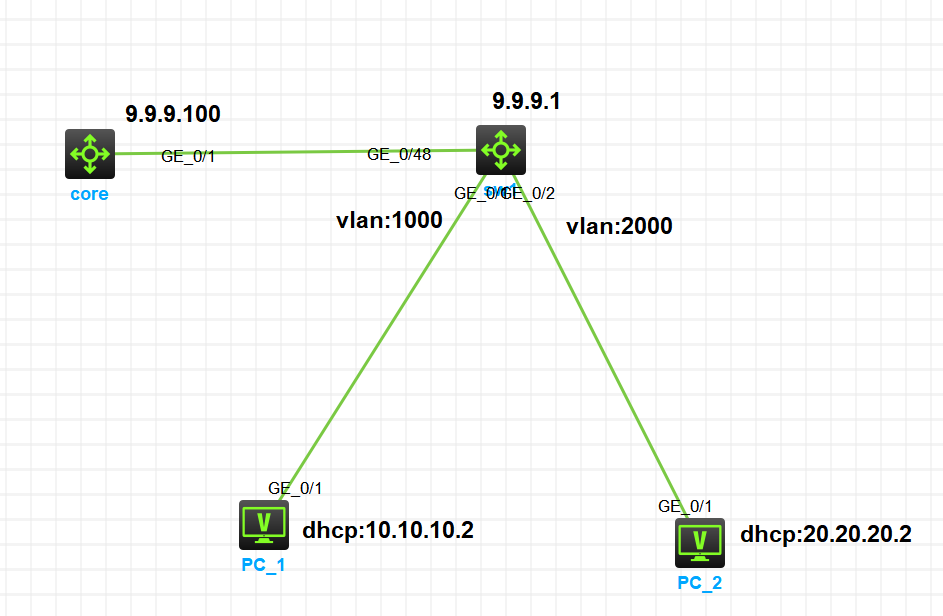

同一接入交换机,两个不同端口配置不同vlan,两台pc均通过dhcp获取到地址
只有10.10.10.2可以ping通 9.9.9.100 9.9.9.1 20.20.20.1
20.20.20.0只能通核心网关,其他均不能通,什么原因?
接入交换机路由:
回包路由

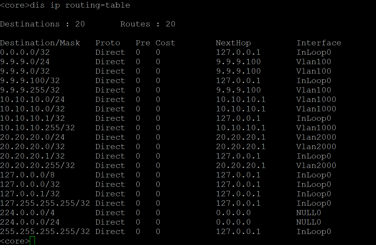

麻烦您看下core上面的路由表,需要怎么写路由?

这个要看你core交换机上的路由配置,要有到20.20.20.0/24的路由才行。

你这个怎么看都象接入交换机的路由啊
