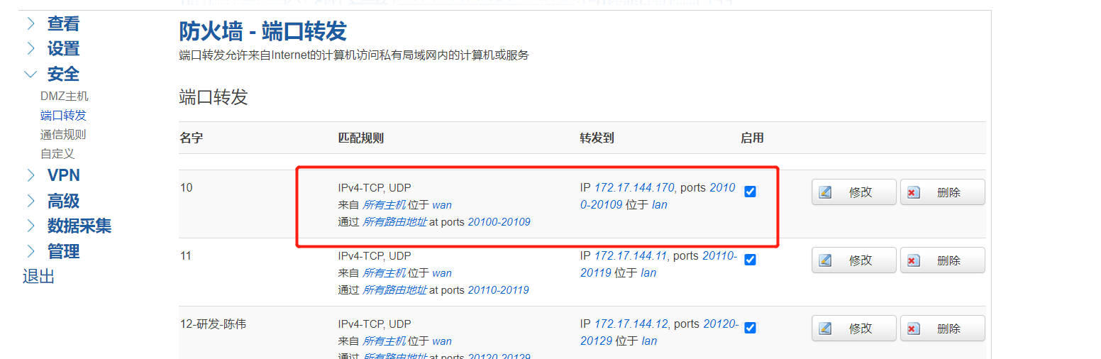

发一下映射的配置

风尚 知了小白
内部IP是这个,不是刚才说的,拓扑图还是刚才说的
