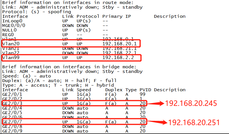

三层交换机,配置好VLAN和IP,各设备主机接入到这台三层交换机,发现个别设备网络ping不通,,请老师们帮忙看看给指点一下:

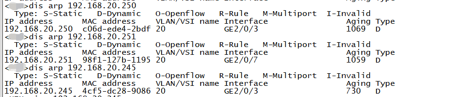

MAC地址信息如下:

但是用VLAN99的192.168.2.2做源地址就有个别的设备不通是怎么回事???

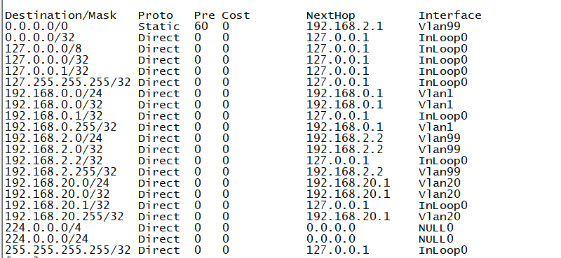

路由表如下:

不通看看主机有无arp,交换机有arp,可以主机抓包看下
嗯嗯,,设备是远程搞的,,不懂该怎么抓包,:)
悦宁她爹 发表时间:2023-01-31 更多>>
交换机里能看到ARP信息的MAC地址
对呀,说明交换机没问题
bei 发表时间:2023-01-31
粉丝:50人 关注:1人
254这台主机配置网关没
同段能通,跨段不通大多是忘记配置网关导致
zhiliao_zhui 发表时间:2023-01-31 更多>>
感谢老师指点,,设备是个摄像机,,我回头去查查
交换机和设备都是远程搞的,,只能改天去现场查看一下
ping不通如果有arp和mac地址,那就检查下client的防火墙、网关配置
悦宁她爹 知了小白
245这个设备是个摄像机,你说的这个问题很有可能啊,感谢老师的指点
