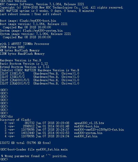

按照教程,AP瘦转胖,telnet进去,运行Boot-loader file wa4300a-fat.bin报错说wrong parameter at "w",w是wa4300a_fat.bin的第一个字母,不知道为啥,求大神

file之后打个问号,应该缺少lu"jing

应该是flash:/
别急_先升级 发表时间:2023-01-31
完整命令好像是boot-loader file flash:/wa4300_fat.bin main但是说设备不支持,

问号看一下,后面应该跟路径:
<H3C>boot-loader file flash:/*******
谢谢,不过虽然命令不报错了,提示还是不能刷,估计要V7降到V5才行

参考这个案例
https://zhiliao.h3c.com/questions/dispcont/70912#99875t
参考的就是这个案例。。。案例中少了flash:/...
