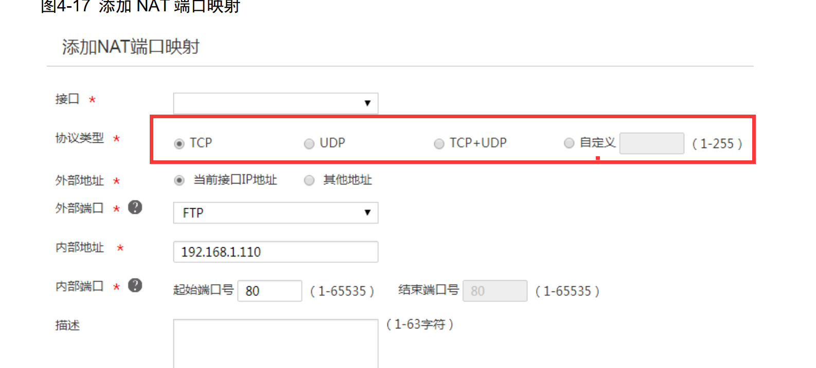

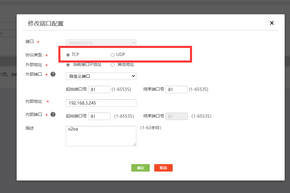

在配置端口映射时出现问题,80端口可以正常映射,81端口映射不了,后来查看用户手册,发现路由器配置界面和用户手册上截图的配置界面有不同
,用户手册上的界面上协议类型
而路由器的配置界面上的协议类型有缺失

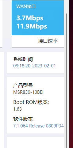

设备型号:H3C MSR830-10BEI

您好,看了你的配置是内部81,外部也是81
如果不通,检查内部81端口是否可以正常访问
zhiliao_ejvfyV 知了小白
内网81可以
我怀疑是不是协议要选TPC+UDP,但配置界面没这个选项,奇怪的是手册的截图上有
