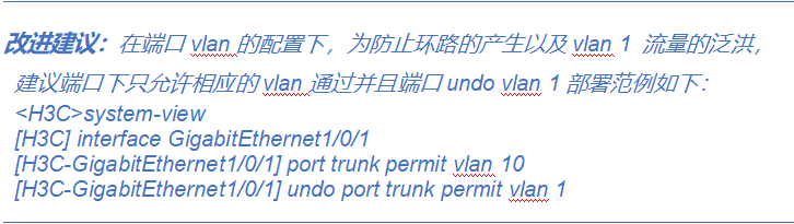

如上图,为什么巡检报告建议要undo vlan 1?
据说vlan 1有可能会产生环路,这个为什么会产生环路?
防止环路以及流量泛洪,这个报告里以及提到了
