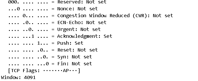

TCP标识为ACK是否代表TCP正常连接,因为我看到除了SYN建立后好像每个包都有标识位ack都为1
正常连接,看看有没有三次握手就可以
SYN SYN:SYN= 1 表示这是一个连接请求或连接接受报文。在建立连接时用来进行同步序号(个人理解是,在建立连接的时候,提醒对方记录本方的起始序号)。当SYN=1而ACK=0时,表明这是一个连接请求报文段。对方若是同意建立连接,则应响应的报文段中使SYN=1、ACK=1。因此SYN=1表示该报文是一个连接请求报文或者是一个连接请求接收报文。
ACK ACK:确认号只有在该位设置为1的时候才生效,当该位为0是表示确认号无效。TCP规定,在TCP连接建立后所有传送的数据报文段ACK都必须设置为1。
明白了 在TCP连接建立后所有传送的数据报文段ACK都必须设置为1

我知道我抓了一个网站的包,发现除了第一个SYN包,其他的包TCP标识位ack都是置位位1
zhiliao_lKnObW 发表时间:2023-02-01
