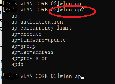

想批量修改11n的AP为11ac,但是没找到ap-model 命令,是版本问题吗?
2023-02-01提问
  • 0收藏,2463浏览
ictedu 一段
粉丝:0人 关注:2人
有近200个ap,现在速度慢,改11ac后速度有大幅度提升,已经个别修改后实测可以。如何批量修改
在ap组里面没找到ap-model 命令,有个ap-venue 命令。是版本问题吗?
用交换机插的LSWM1WCM20模块做ac的。

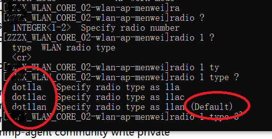

见下面截图,能不能把11ac修改为默认代替11an?
ictedu 发表时间:2023-02-01
undo 掉11ac 就恢复到11an了
zhiliao_sEUyB 发表时间:2023-02-01

在AP组视图下修改type dot11ac

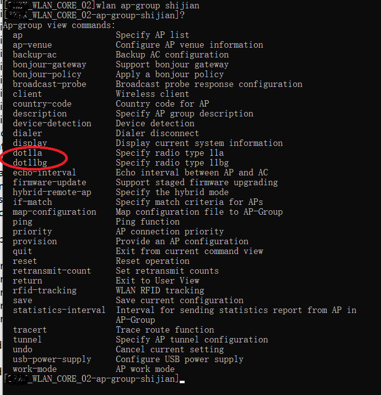

见下面的配置文件和截图,修改单个ap有type选项,修改组没有这个命令。有解决办法吗?谢谢!
ictedu 发表时间:2023-02-01 更多>>
组视图下只有dot11a 和 dot11bg
首先dot11ac需要是在5G射频下配置;其实不同的型号可能也不支持dot11ac;
池塘边的榕树 发表时间:2023-02-01
ictedu 一段
粉丝:0人 关注:2人
AC的配置文件里面有ap组和单个ap的配置,组里面有dot11a和dot11bg的配置,
wlan ap-group sush
ap sushe_01
dot11a service-template 127
dot11bg service-template 127
dot11a radio enable
dot11bg radio enable
针对单个ap的配置,有的有11ac,有的没有。希望能批量添加上11ac
wlan ap menwei model WA2620E-D id 1
serial-id 21xxxxxxxxxx
client idle-timeout 120
radio 1 type dot11ac
radio enable
radio 2
radio enable
wlan ap shijian_1f_hua_01 model WA2620E-D id 29
serial-id 219xxxxxxxx
radio 1
radio enable
radio 2
radio enable
要不通过下载配置文件,然后在记事本里面编辑文件,再重新导入可行吗?
