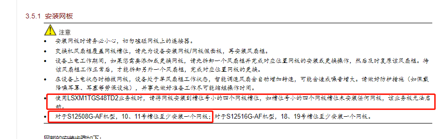

网板安装四个低编号的槽位,看下对应设备的官网安装指导,有相关的说明的
交换板插错位置了,从编号最低的开始插
4.2.4 安装网板
网板的具体安装步骤如下:
(1)     安装网板前,请将网板平放在工作台上,并取下网板连接器侧的金属防护盒。金属防护盒的拆卸步骤请参见图4-5。
图4-5 拆除网板上的金属防护盒示意图(以S12508G-AF网板为例)
(2)     如图4-6中①所示,安装网板时,先按压网板扳手的按钮,使网板扳手向外弹开。
(3)     如图4-6中②所示,选择安装网板的插槽,保证网板方向正确,一只手握住网板前面板上部靠近扳手处,另一只手托住网板底部,将网板壳体下侧轻放到机箱底部滑道上(操作过程中请勿磕碰网板连接器)。然后找准待安装槽位,调正网板位置,将网板对准插槽,沿着导轨平稳插入机箱(请务必保持单板与插槽平行,避免与机箱内其他部件产生刮蹭)。
(4)     继续推动网板,直到网板扳手的助力机构顶住槽位板边。
(5)     如图4-6中③所示,双手同时均匀用力向内合入上下扳手,直到扳手按钮卡住扳手,使网板插入到位。
图4-6 安装网板示意图(以S12508G-AF为例)
参考下安装文档吧

交换网板安装的槽位不对
安装单板
说明
每台S12504至少需要安装1块主控板、1块接口板和3块交换网板。每台S12508或S12518至少需要安装1块主控板、1块接口板和7块交换网板。
安装单板前请注意选择正确的安装槽位,不同类别单板对应不同的安装槽位,不能混插:
·     主控板、以太网接口板、OAA单板安装在交换机机箱的正面。其中,主控板只能安装在0号和1号槽位,以太网接口板和OAA单板安装在正面其余槽位(S12504的2~5号槽位、S12508的2~9号槽位或S12518的2~19号槽位)。
·     交换网板安装在机箱背部的单板槽位(S12504的6~9号槽位、S12508的10~18号槽位或S12518的20~28号槽位)。

从低槽位编号开始安装
