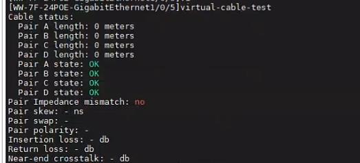

接AP的网线,AP一直掉线上线。
接口进行检测  virtual-cable-test。
其中有一项是
Pair Impedance mismatch: no
是否是网线有问题?
您好:
目前看下来是线路有问题,建议换根线测试一下看看
看下交换机接口的协商速率 有没有问题,没问题的话参考:
​瘦AP异常掉线问题排查
对阻抗不匹配
看下网线是否过长?用的几类线
