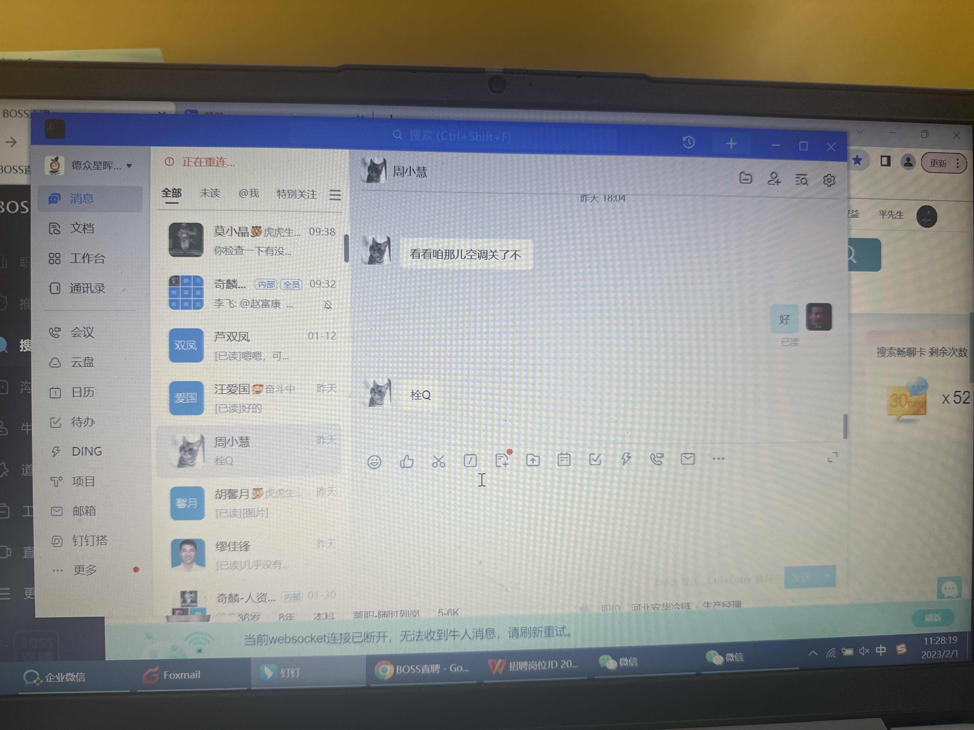

想问一下,这样的情况,要如何去排查问题,断网的时候网关是ping不通的

连接的AP用户有30多个,AP型号是WAP712C-LI,没看到绿色节能模式,目前是normal模式

认证模式是静态PSK认证,安全模式WPA2,加密套件CCMP,据了解手机没有出现类似情况,终端是在使用中就会出现
