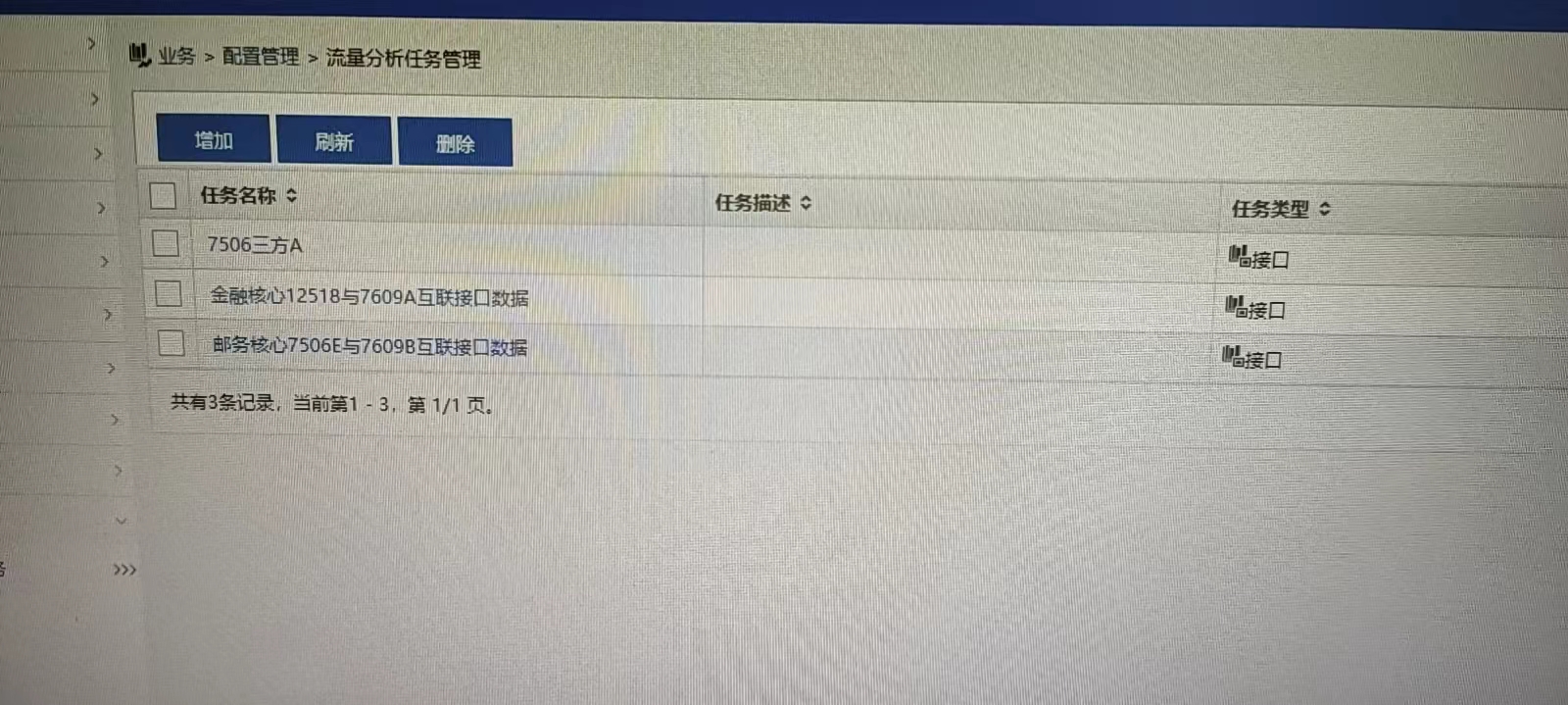

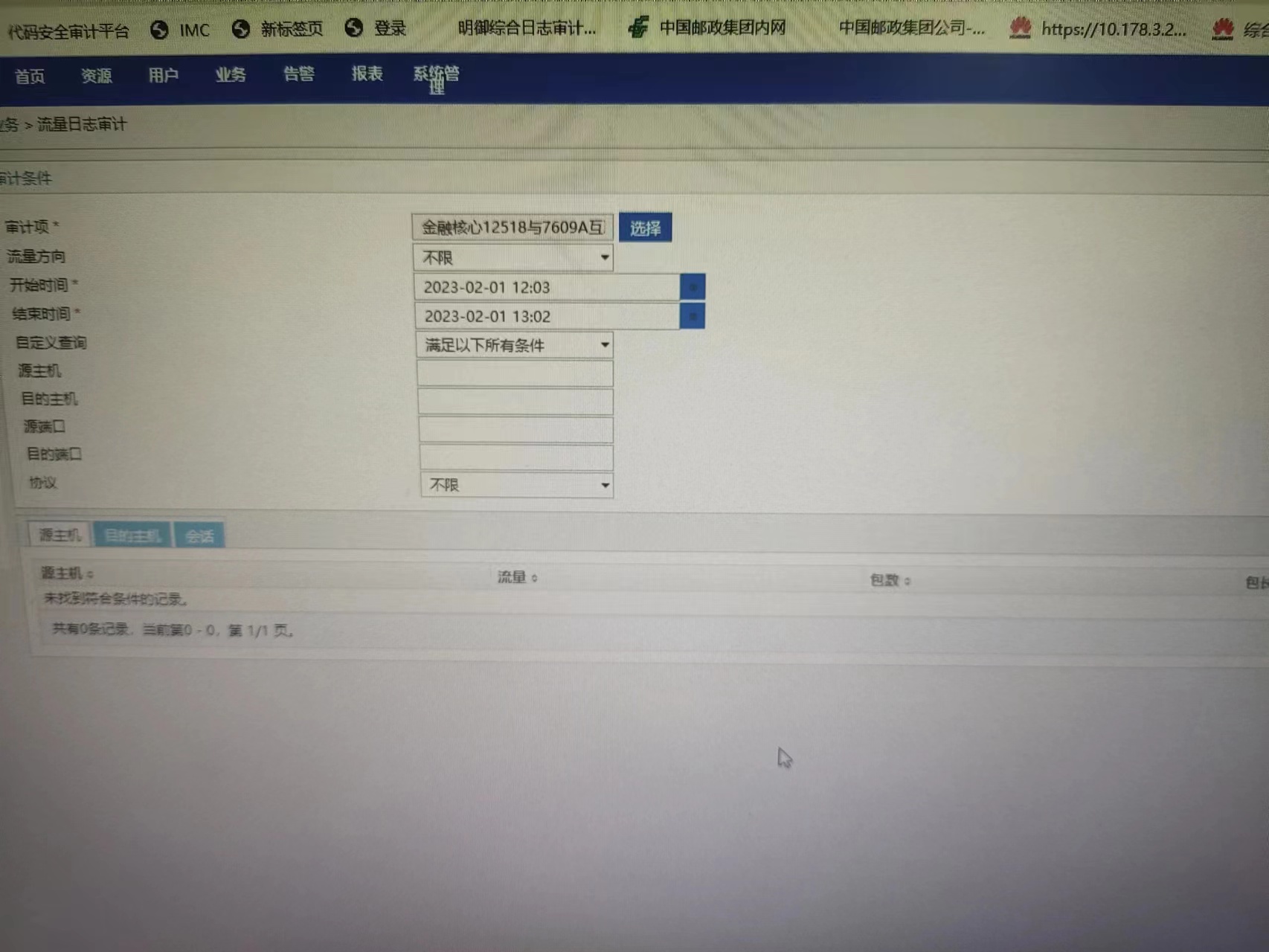

NTA 的 接口流量分析任务做不完整
点击审计没有反应,下面的信息必须要填写吗
我已经添加设备了

这个需要交换机配置sflow的,交换机那边配置了否
这是替换,之前旧IMC已经运行这些配置了,新IMC复制配置就好 交换机肯定有配置
