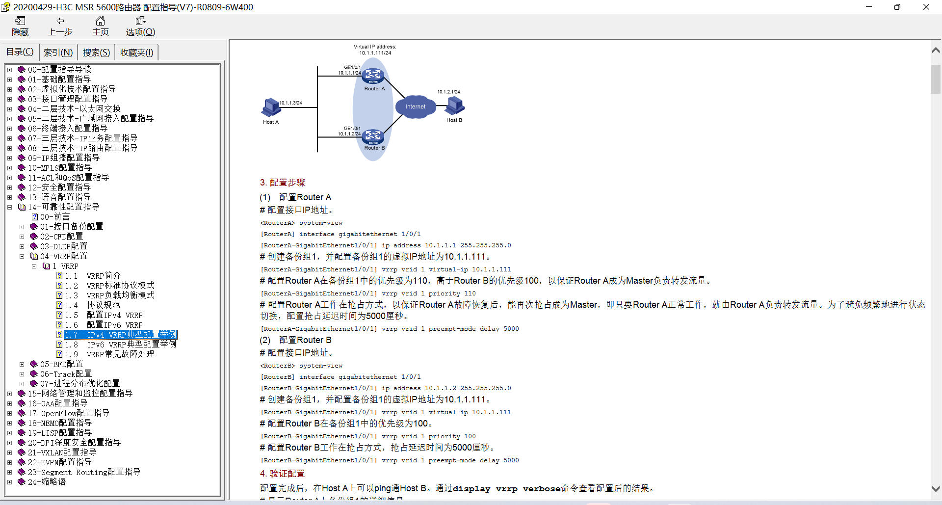

这个VRRP不是要配置心跳线吗, 为什么官网里面的案例没有心跳线配置?

单独的VRRP是不需要配置心跳线的;VRRP结合心跳线是HA+VRRP高可靠性的功能,可参考该链接案例:https://www.h3c.com/cn/d_202301/1761574_30005_0.htm#_Toc124892636
粉丝:49人 关注:26人
你配置VRRP的接口,从该接口向外发送VRRP的报文,你看这个案例里面,RTA的G1/0/1接口配置的VRRP,那就是从G1/0/1接口向外发出,此时RTB是可以收到VRRP的报文的。如果你是两个交换机的vlan-interface配置的,那就是从vlan-interface接口发出,会带着vlan标签,此时你只要保证这个带有vlan标签的报文能够通过链路到达对端设备就好了
