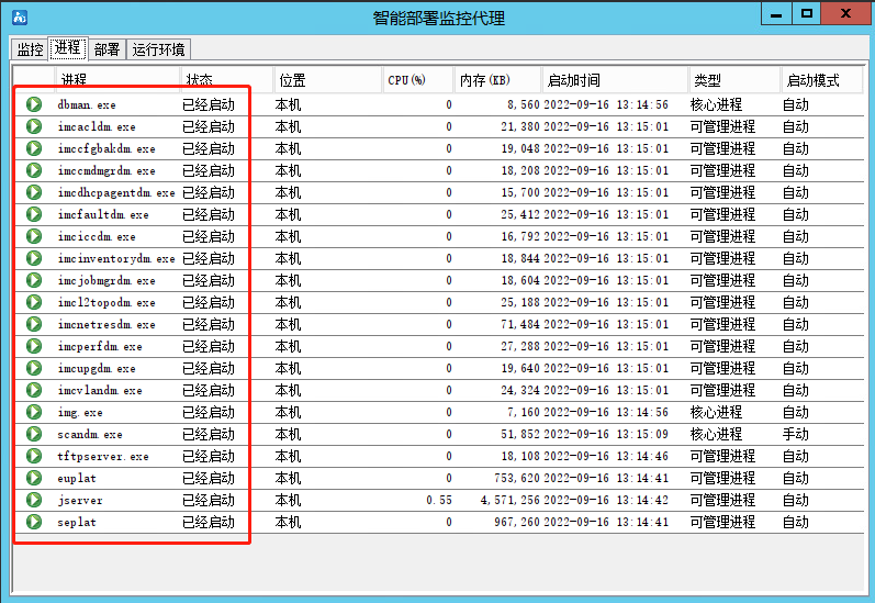

本地程序搜索下这个图标,点开,把里面服务都启用就行了

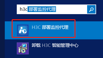

你好搜索不到,windows server 2016的

程序里面找  H3C监控部署代理

在文件里搜索 H3C监控部署代理 ,打开后记得把重启系统后imc自启动的对勾打上
