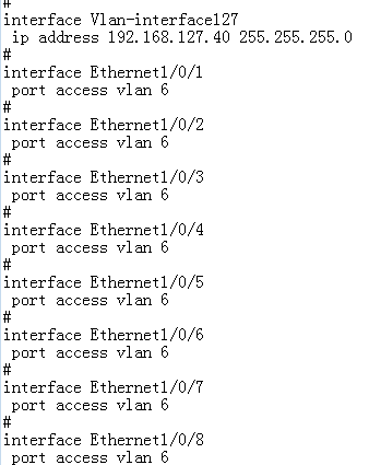

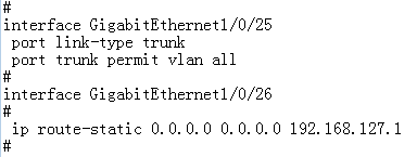

大哥们帮我看下,vlan127和vlan6是互通的,vlan127配了一个管理地址:192.168.127.40 ,25口是T口,连接其他交换机,1到8口划到vlan6,
现在3口接到电脑,设置对应ip:192.168.6.33连不上,不走交换机,直连电脑没问题,估计没配好,检查不出问题

“不走交换机,直连电脑没问题”,这句话的意思是不是把本来插25号口的网线直接插到电脑上后,电脑就可以了?
pvid只要不是下接的交换机用的vlan就可以了。
落啦耳朵 发表时间:2023-02-02 更多>>
对的
zhiliao_Qt4ocQ 发表时间:2023-02-02
那应该是你的那根线的接的交换机的端口类型是access,或者是truck,但pvid是6,所以必须要改那个端口的设置才行。
进线连接的上层交换机要为T口且pvid为1才行是吧

交换机有没有创建vlan 6
vlan6创建了啊,端口都能划进来
zhiliao_Qt4ocQ 发表时间:2023-02-02 更多>>
vlan6创建了啊,端口都能划进来

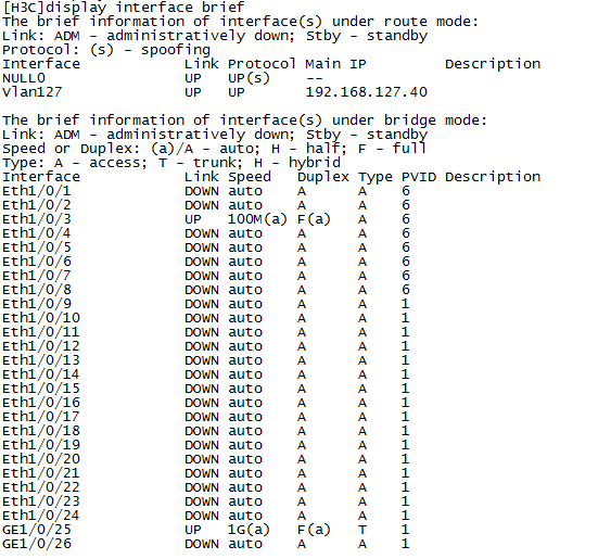

能ping通吗?
大哥,你的vlan6没有创建
你那张dis int brief 里面没有
zhiliao_fniH7 发表时间:2023-02-02 更多>>
直接vlan6不就创建了吗,端口都能划分进去,不是这样吗
