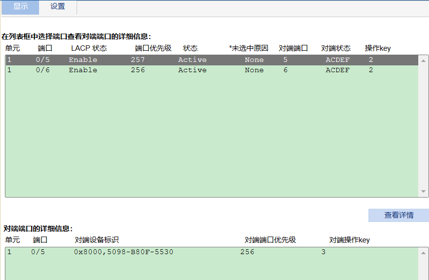

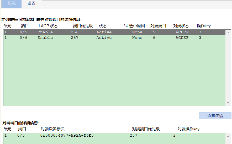

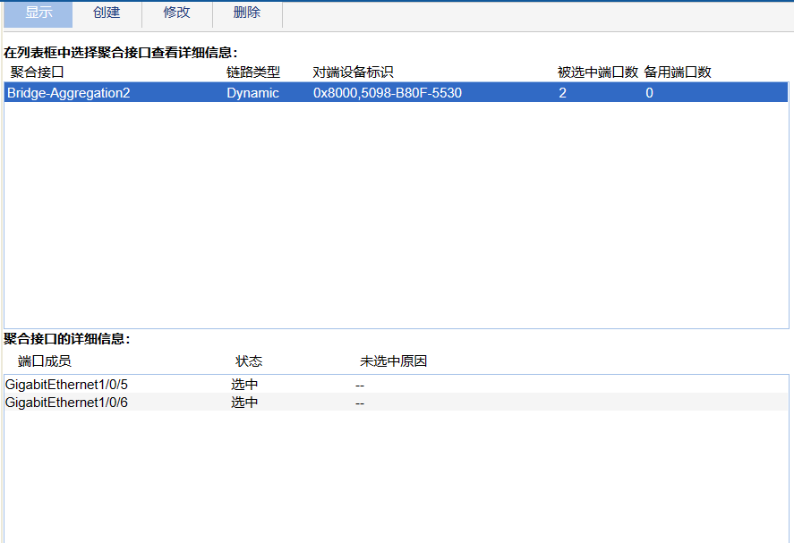

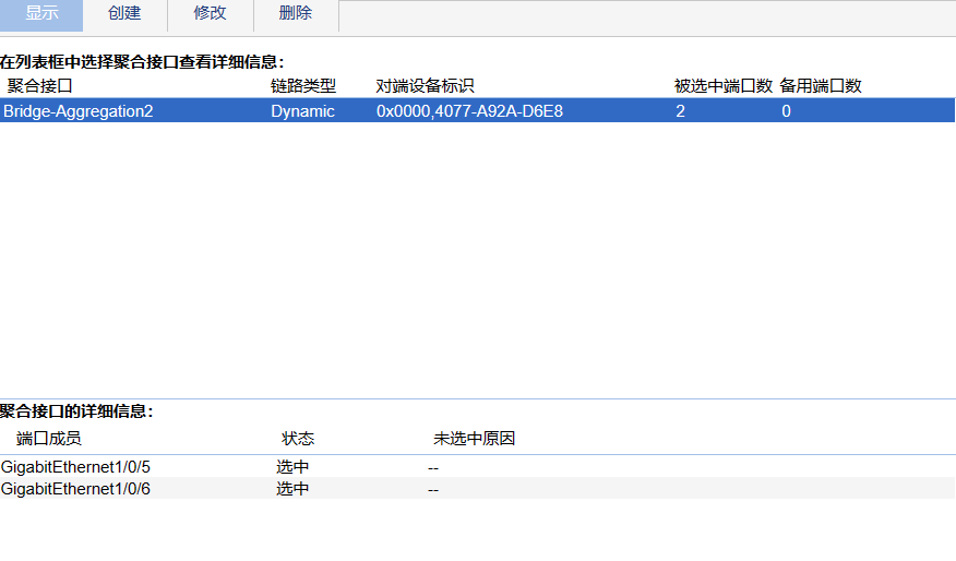

求助:
两台s1850-10P 做链路聚合 两条线路可以互为备份 但是带宽没有增加 ,测试的时候是A和B交换机的5、6口都设置成10M, A端1口接一台电脑,B端一1口接一台电脑,A端电脑向B端电脑发送30M速率数据,实际收到的只有10M速率数据,5、6断开任意一个都只有10M速率,都接上的时也只有10M,
是还需要配置什么吗,还是这种设备的链路聚合只能是备份不能叠加带宽?谢谢!
A端配置:
 B端配置:
