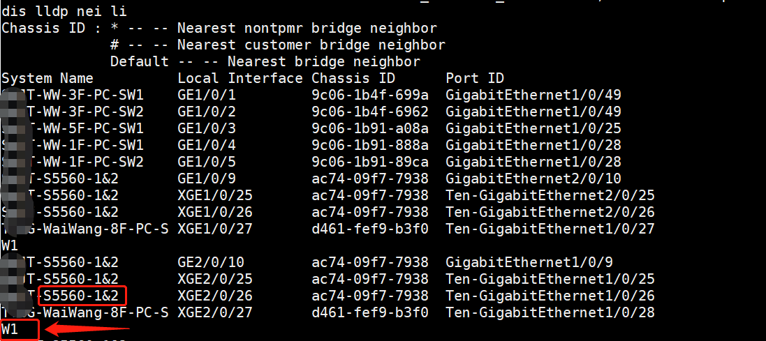

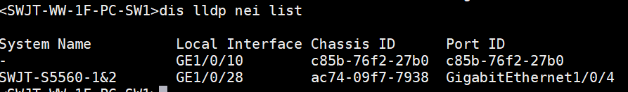

问题1:为什么一个接口可以有两个邻居
问题2:Port ID 怎么是mac地址
问题3:图3 本机就是S5560-1&2 为什么查邻居关系 还会出来自己(不知道是不是自己)   两台5560做了堆叠
您好,你看一下这个口下面是不是有个交换机,交换机接的AP。
也有可能是一个终端,终端的网卡支持lldp ,并且启用lldp 了
堆叠设备查询LLDP可以看到自己的
