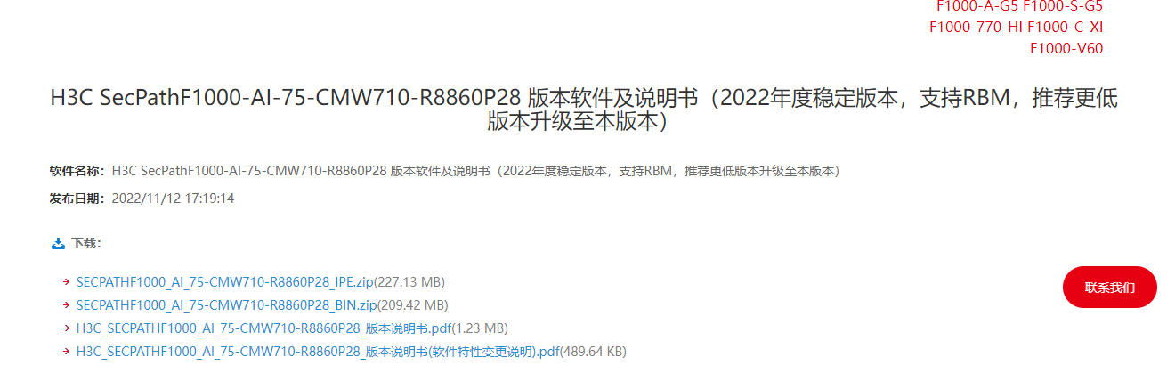

防火墙版本升级中ipe文件和bin文件的区别是什么呢?就比如说这一款防火墙的版本升级文件有两个,两个的区别是什么?感谢各位大佬解惑!
您好:
v7以后都是ipe
bin主要是v5的
ipe是个压缩包,上传到设备之后, 指定下一次重启后 会自己解压成system.bin和boot.bin文件,现在v7的版本文件都是ipe

您好,一个是V7,一个是V5
ipe上传后会解压为bin文件

ipe解压出来就是bin文件
