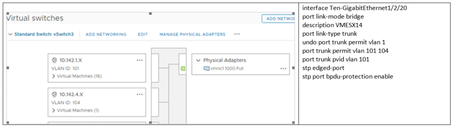

S6800 端口配置了trunk以后相同vlan和subnet都ping不通
2023-02-02提问
  • 0收藏,1662浏览
在vm用10.142.1.x ping 不通vlan 101的10.142.1.x, 而vmic1是直接连着TG1/2/20, 会是什么原因, 配置有问题吗?
把交换机的pvid 101删除,不知道从什么时候开始,都喜欢配置pvid
