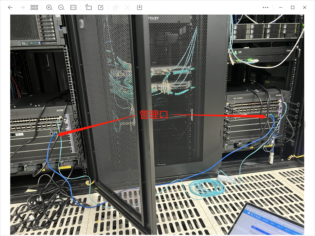

两台框式设备,上面分别接了两个防火墙的板卡。

两台框式设备上面分别接了一个防火墙的板卡。现在已经通过两台防火墙板卡的管理口完成了IRF。请问一下怎么做MAD检测。(上面有交换面板,已经完成堆叠。是否可以使用内联口做MAD?)(防火墙板卡上已经没有了多余的物理接口)

内联口不能做,只能用管理口做mad检测
管理口已经当做堆叠口使用了,如果MAD只能用管理口的话。堆叠可以使用内联口完成吗?
