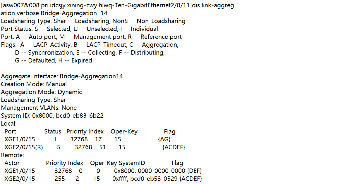

6800交换机配置链路聚合端口,配置与其他正常接口一致,聚合组状态一个接口状态为S正常转发数据,另外一个和接口显示I,关闭正常端口后显示为I的接口无法转发数据,第一次遇到显示I,求指导

你开了聚合边缘端口吧。。。

端口的状态:
·      Selected:表示处于选中状态
·      Unselected:表示处于非选中状态
·      Individual:表示处于独立状态
建议检查下俩端的配置
段
粉丝:人 关注:人
 独立(Individual)状态:此状态下的成员端口可以作为普通物理口参与数据的转发。满足以下条件时,如果成员端口在经过LACP(Link Aggregation Control Protocol,链路聚合控制协议)超时时间之后未收到LACP报文,则该成员端口会被置为该状态:
¡     聚合接口配置为边缘端口。
¡     处于选中/非选中状态的成员端口经过一次down、up后,该成员端口将被置为独立状态。
检查一下是否是这两种可能导致的
