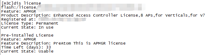

(1)     执行display license命令,找到需要卸载的激活文件。
(2)     执行system-view命令进入系统视图。
(3)     执行卸载操作,如果您安装的是激活文件,请执行license activation-file uninstall命令卸载激活文件。
(4)     执行display license命令查询卸载码,复制卸载码,以备在H3C License管理平台执行授权迁移申请和授权卸载申请时使用。

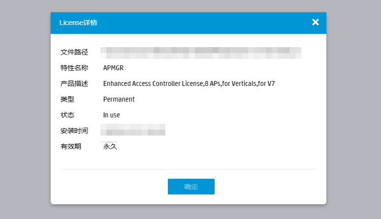

(1)     单击“系统”菜单页面左侧导航栏的[系统/License管理],进入“License配置”页面,找到需要卸载的License。
(2)     单击需要卸载的License对应的按钮,然后在弹出的对话框中单击<是>按钮。
图3 卸载License
(3)     单击按钮,查看并复制卸载码,以备在H3C License管理平台执行授权迁移申请和授权卸载申请时使用。
