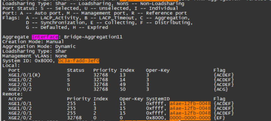

聚合口配置一样,端口收发光正常,光纤也有光,模块光纤都换了一遍,端口状态一直down。

你的2/0/2接口的对端应该也是2/0/2接口,从remote那个来看,system id和其他的是不同的,我觉得你首先排查下,就是本设备没有从2/0/2接口获取到对方的lacp报文,看看这是哪一个原因,如果接口down了,那就不用说了,看光模块单模多模,波长,收发光了

端口状态down,你再看看端口速率和光模块的速率,是不是都是万兆的,你上一个这个down了的接口收发光,两端的光模块等信息把
山东郑凯 发表时间:2023-02-03
端口速率和光模块都是正常,自适应的,是万兆,收发光正常,换了光纤和模块也是收发光正常
zhongcl96 发表时间:2023-02-03
