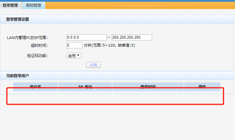

问题:通过http、https登录管理界面,不需要用户密码认证就可以登录设备,存在安全风险。这个设备怎么添加用户管理啊。。。。

换个浏览器测试一下看看,都是需要账号密码登录的,应该是你的浏览器缓存的了你的账号密码
用户管理
10.2.1  登录管理
页面向导:设备管理→用户管理→登录管理
本页面为您提供如下主要功能:
·     设置局域网内允许管理路由器的用户IP地址范围(在“LAN内管理PC的IP范围”文本框中输入允许管理路由器的IP地址范围,单击<应用>按钮生效。此限制功能仅对http/https、telnet访问有效)
·     设置Web用户超时时间(在“超时时间”文本框中输入时间参数,单击<应用>按钮生效)
·     开启/关闭Web登录页面验证码功能(选择功能状态,单击<应用>按钮生效)
·     查看当前已登录的用户信息
·     注销已登录用户(单击某用户所对应的<注销>按钮,即可将该用户强制退出。如需登录,需要重新认证)
说明
当由于误操作而未将自身的IP划入到允许管理路由器的用户IP地址范围内,导致无法登录路由器时,您可以通过Console下的admin acl default命令将其恢复为缺省设置(缺省情况下,允许局域网内所有用户访问路由器)。

换过浏览器了,缓存也清理过了。。。。
zhiliao_ToRlnW 发表时间:2023-02-03
通过命令恢复默认还是不行 <H3C>admin acl default Restored default successfully
[websSecurityHandler.1078]: 报这个错误
那应该你没有ACL,你直接修改一下密码呢,可以用IE或者360浏览器的兼容模式登录看看
努力成为一个很哇塞的女孩 发表时间:2023-02-03
web界面修改提示原密码错误,然后命令行通过哪个命令改呢
命令行直接输入password就可以修改密码了
恢复正常了,感谢感谢

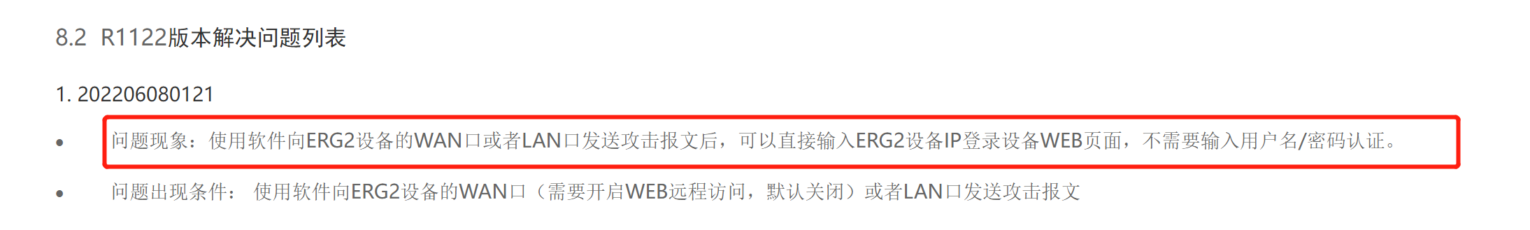

建议更新升级一下设备系统,我之前遇到过,被攻击了
