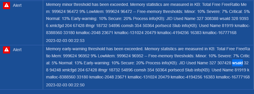

h3c交换机,这个进程wsald为什么会占很大内存,导致交换机内存不足
  • 1收藏,2911浏览
h3c交换机(S6520-30SG-SI),这个进程wsald为什么会占很大内存,导致交换机内存不足,怎么杀掉或者重启这个进程呢?
与绿洲云平台连接时,调用wsald模块。该模块用于处理设备从绿洲平台接收到的netconf请求,在运行过程中存在内存泄露。
【规避措施】
涉及该问题的设备,可暂时断开与绿洲的连接,避免内存持续泄露。
【解决方案】
升级最新版本

undo cloud server domain 交换机上执行这个命令 关闭后 会产生什么影响吗?
神话 发表时间:2023-02-03
与云简断开了,检查云简有没有做认证啥的
zhiliao_sEUyB 发表时间:2023-02-03
回复神话:
如果只是纳管,那不会有影响
回复zhiliao_sEUyB:
好的谢谢 关闭后 如果出问题 还能在开启吗?怎么开启呢
神话 发表时间:2023-02-03
可以,dis cur查看下配置,cloud server domain ***** 后面应该有域名。把这个命令重新输入一下就可以连接了
