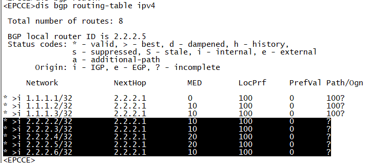

       在实际模拟过程中发现,在ASBR上通过import命令导入BGP的本AS的IGP loopback地址路由(用于向对端ASBR通告),也携带了mpls-label。该问题导致本AS内其他PE通过IBGP IPv4邻居也接收到了本AS的loopback地址路由。

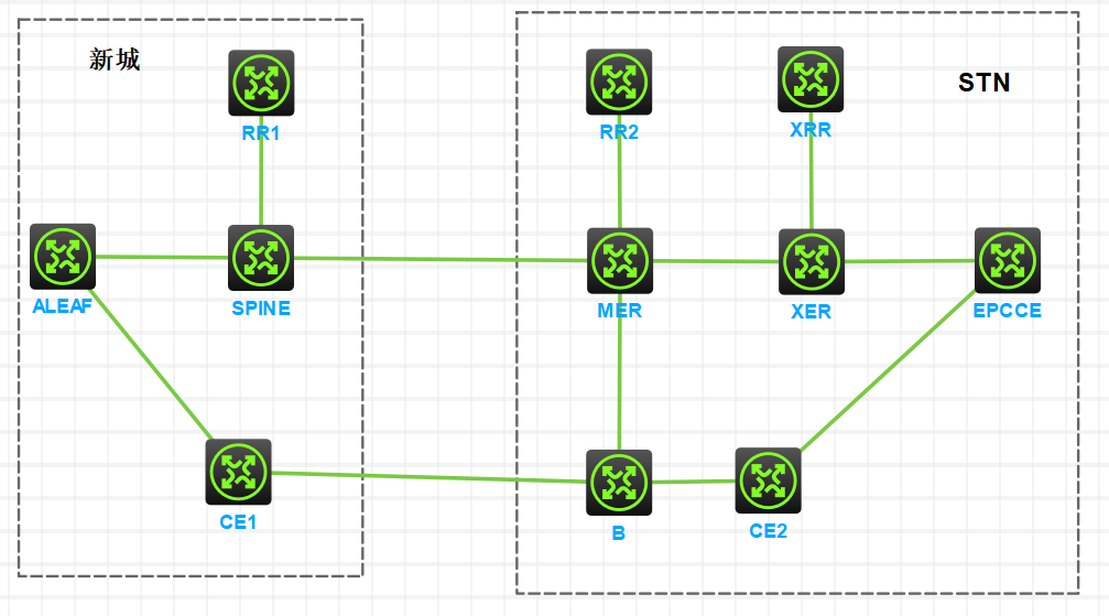

实验拓扑:
重点配置描述:
1,SPINE和MER做为各自自治域的ASBR设备,重分布IGP loopback路由,分配标签后通过EBGP-IPv4 label-route邻居通告给对方。
2,SPINE和MER通过route-policy(if-match mpls-label/apply mpls-label),匹配包含标签属性的路由,重新分配标签后发送至各自自治域内RR,以实现域内PE设备学习到对方AS PE loopback地址及标签的作用。

还是回归到原来的问题上,你在ASBR上将igp路由引入BGP,ASBR作为客户端,RR2作为反射器,ASBR将引入的IGP路由传给RR2,RR2肯定会反射给其它客户端的,至于你说的华为模拟器上模拟,其它PE没收到,我个人认为可能是你那里配错了,不然不可能收不到的。

AS内建立IBGP-IPv4 label-route邻居的目的是让域内其他PE通过ASBR学习到对方AS内PE的loopback地址,并建立第二层标签转发路径。但根据手册中指导的policy和import,多引入了本AS的IBGP-IPv4 label-route路由。在网络规模小的时候影响不大,但是这个是给运营商新型城域网准备的方案。所以希望尽可能减少不期望路由的发布。另外,同样的OPTIONC,在华为ENSP上模拟,ASBR上同样的import和route-policy,却不会引起该问题。
