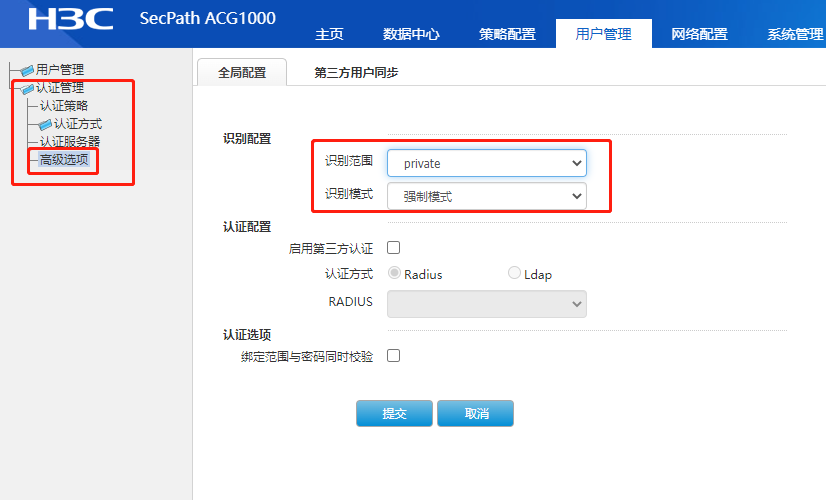

acg做的透明模式,内网有几十人上网,只能审计出几个IP地址,是哪里的问题
用户识别模式改一下

哪里改
行尸走肉般上下班 发表时间:2023-02-03
改成哪种
找到了,radius哪里选错了

   如果在线用户看不到终端IP检查用户识别范围、识别模式是否配置正确。

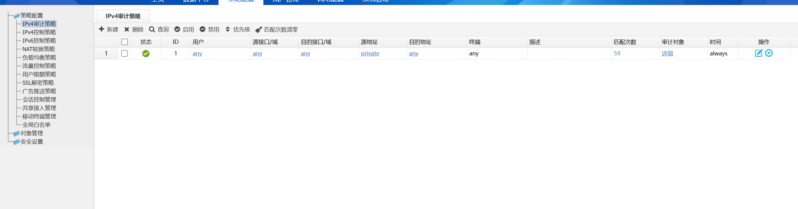

识别模式在哪里改,审计策略用户选的any
找到了,radius识别网段选错了
