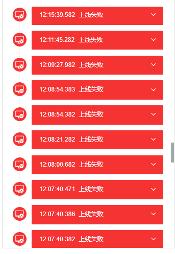

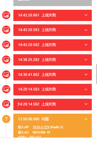

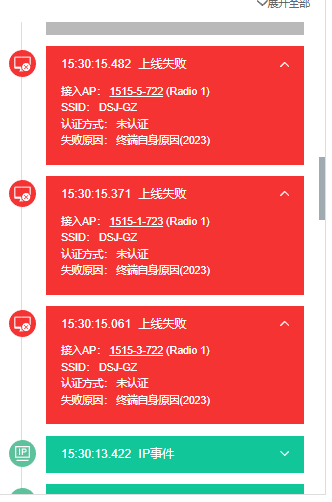

之前问过这个问题,一直都没有好处理结果。目前情况一样,都是今天的日志。
网络很简单,一台8300g2 主路由,接一台5008 POE 交换机,下面挂7个AP    2个723 5个 722  他座位靠近723 ,所以,接723,  360-10 旁挂在普通交换机上。状态上看到他接的AP 目前接入量为45个客户端,没有做其它策略,限速,弱信号剔除设置了-75,加密用PSK CCMP 。
