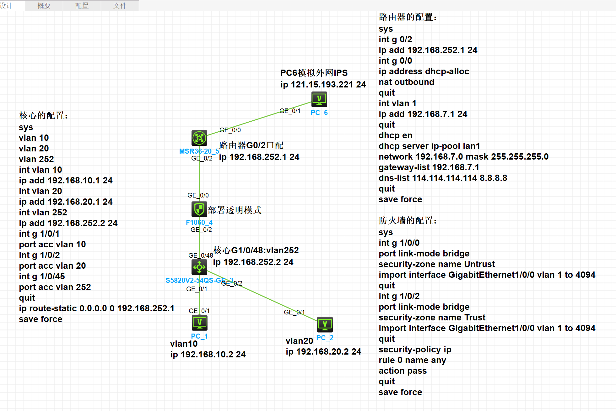

PC电脑ping不通路由器的G0/2口的IP地址
2023-02-03提问
  • 0收藏,3355浏览
PC电脑ping不通路由器的G0/2口的IP地址,是哪些没有配置好?
5 个回答

zhiliao_cmIOhP 知了小白
图片上有一处错误,核心接口是48口配到vlan252 不是45口
