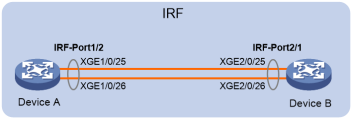

组网需求:
Device A为公司的核心设备,但由于公司网络规模日益增大,Device A单台设备的转发能力已无法达到公司网络的需求。为了拓展核心设备的转发能力,又尽量不改变现有网络。现公司希望增加Device B,与Device A组成IRF,来满足当前网络的需求。
IRF配置
·     Device A:
irf-port 1/2
 port group interface gigabitethernet1/0/25
 port group interface gigabitethernet1/0/26
 irf-port-configuration active
·     Device B:
irf member 1 renumber 2
irf-port 2/1
 port group interface gigabitethernet2/0/25
 port group interface gigabitethernet2/0/26
模拟的环境测试所用设备:
1. 三层交换机:H3C S5560S-28P-SI和H3C S5120V2-28P-LI
2. 堆叠线:万兆通千兆堆叠线 SFP 1G DAC线缆
结果:
堆叠不成功,在WEB界面查看到IRF接口状态显示超时
疑问:
1. 所用三层交换机是否型号不适合堆叠?
2. 物理连接的线缆,是否需要使用对应的牌子(H3C)堆叠线?
3. 物理连接的线缆是否需要使用万兆光模块和光纤线?(目前的设备是千兆口使用千兆堆叠线)

不同型号的设备怎么堆叠?堆叠的要求是什么?
这两个设备之间不能做堆叠
可以同型号做
不需要,链路通就可以
不同型号做支持做堆叠的端口不同
4. IRF配置是否有需要注意的环节?
严格安装irf配置文档配置
堆叠必须同型号、同版本
