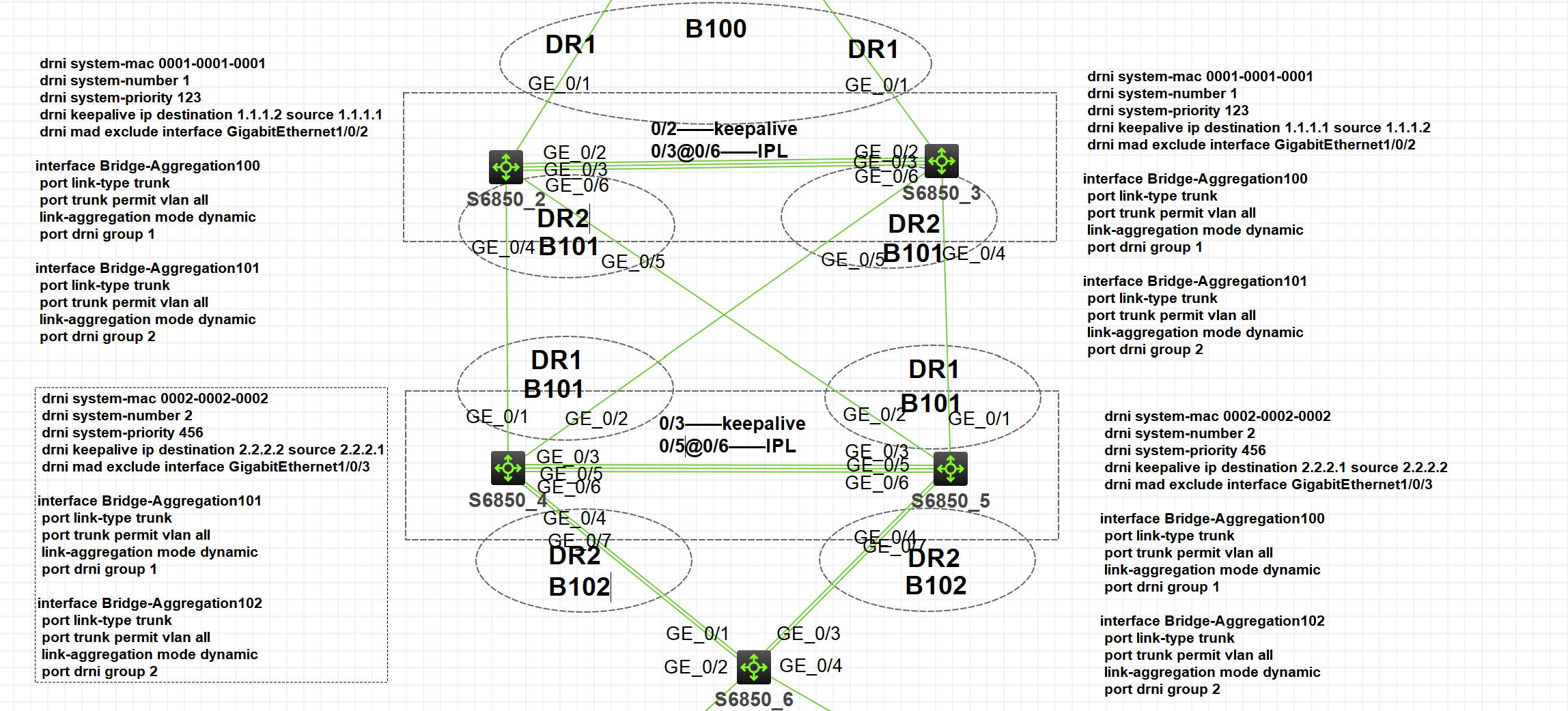

SW2和SW3是一个M-LAG系统,SW3和SW4是另一个M-LAG,两个M-LAG对接之间的互联链路应该如何配置,配置和规划如下,但是检查M-LAG状态时是错误的,不知道哪里出错了???请大佬查看一下

最新版模拟器吗?5.6或是5.7的?5.6和5.7的模拟器做M-LAG就是有bug,可以用5.5的做

老版的3.0.1版本的
zhiliao_oRR0vG 发表时间:2023-02-06
3.0.1的没试过,你可以试试新版本的,3.0.1的应该还是DRNI的配置吧,我看下
山东郑凯 发表时间:2023-02-06
你的S6850-2和S6850-3因为在一个DRNI系统中,system-number是代表成员编号的,你的成员编号应该保持不一致才行,system-priority和system-mac应该保持一致,你可以把S6850-3的system-number改成2,这样S6850-2和S6850-3应该就没问题了,下面的4和5也是

好的,非常感谢您,我试一下
还有你的IPL链路配置没看到,还有keepalive虽然指定了,但是没看到接口配置ip

DR口配置时候错误导致的,已经成功了,现在还有一个问题就是,M-LAG之间的互联链路可以视为一个逻辑组,所以M-ALG之间其实是不存在环路的,为什么官方文档上M-ALG之间还要配置生成树???

M-LAG本身是不存在环路的,peer-link链路(IPL链路)永远不会被生成树阻塞掉,而且M-LAG主设备才会处理STP协议报文,备设备的M-LAG接口的STP状态以及角色和主设备上的保持一致,但是如果你是三个M-LAG系统,六台设备,然后S1/S2一组、S3/S4、S5/S6,然后S2连接S3,S4连接S5,S6连接S1这样的话,就成环了,在S2连接S3,S4连接S5,S6连接S1的时候,不使用M-LAG对接,就是用普通物理接口对接,也就是说单纯的M-LAG接口对接没问题,但是如果改M-LAG系统除了M-LAG接口之外,还有普通物理接口也接入了线路,那就是有问题了,给你发个连接,http://www.h3c.com/cn/Service/Document_Software/Document_Center/Home/Public/00-Public/Learn_Technologies/White_Paper/DRNI_White_Paper-4724/?CHID=713461#_Toc108517869

配置看着没啥问题,就怕模拟器有问题
