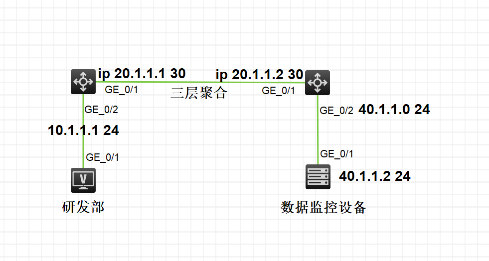

二台交换机三层互联,我想通过数据监控设备(ip:40.1.1.2)监控研发部数据(GE_0/2接口),应该如何配置

回复zhiliao_sEUyB:
好的 多谢
zhiliao_qqv47J 发表时间:2023-02-06 更多>>
你好,照这样配置我还要二边单独一个接口给个业务环回组1,还要给ACL策略才可以监控
是,三层只能这样做,ACL可以不配置
zhiliao_sEUyB 发表时间:2023-02-06
回复zhiliao_sEUyB:
好的 多谢
bei 九段
粉丝:29人 关注:7人
三层远程端口镜像(ERSPAN)
https://www.h3c.com/cn/d_202208/1659831_30005_0.htm#_Toc110480415
您好,配置镜像就可以了
