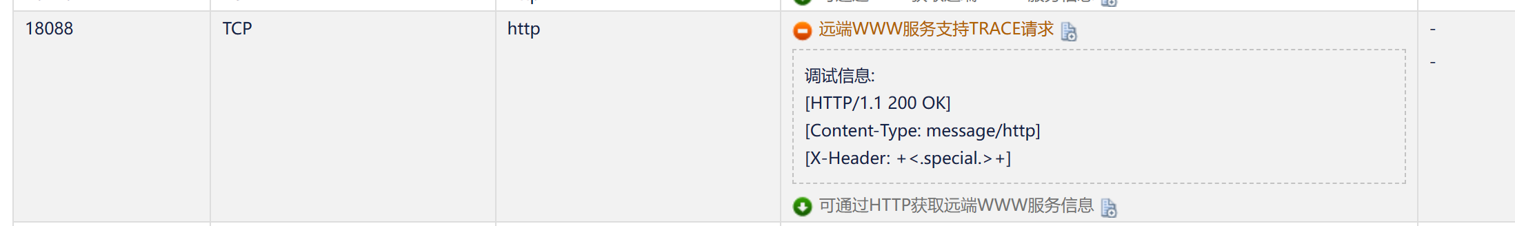

cloudos(3109),有一个18088端口的漏洞,用端口加固脚本加固,前台会访问不了,手动写IPtable策略不生效,有什么其他解决办法吗
您好,关闭对外远程环境
其次,使用https进行规避
直接在网站Web.config文件中进行如下操作:
在Web.config中的<system.webServer>节点内添加以下配置即可:
<security>
<requestFiltering>
<verbs>
<add verb="OPTIONS" allowed="false" />
<add verb="Trace" allowed="false" />
</verbs>
</requestFiltering>
</security>

别用端口加固脚本加固,单独把18088修改为不对外暴露
iptable就可以,得先把18088的端口加固取消掉

有操作步骤吗
gw111 发表时间:2023-02-06
有试过type: NodePort改成type: ClusterIP,但是改了后前台有关计算资源的打开都是空白
