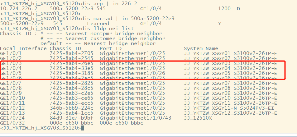

S5120 ARP、LLDP邻居信息:
S3100 MAC表
从上行接口G1/0/25学到了下行终端的MAC,关闭上行接口后,MAC表恢复正常

sub ip有个数限制,但是现场是2个,没到规格上限。既然关闭某一个接口就能正常学到,可以考虑先现场是否有环路
现场是一比一替换,配置也没问题,不应该有环路啊
