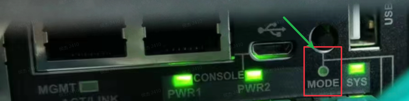

S5130mode键显示橙色灯,想了解是什么意思
备注:是否和S5560型号保持一致
lmm 八段
粉丝:5人 关注:2人
这个看着是绿色
5130s和你贴的是一样的
粉丝:174人 关注:11人
不太一样。提供下具体型号,给你找一下.

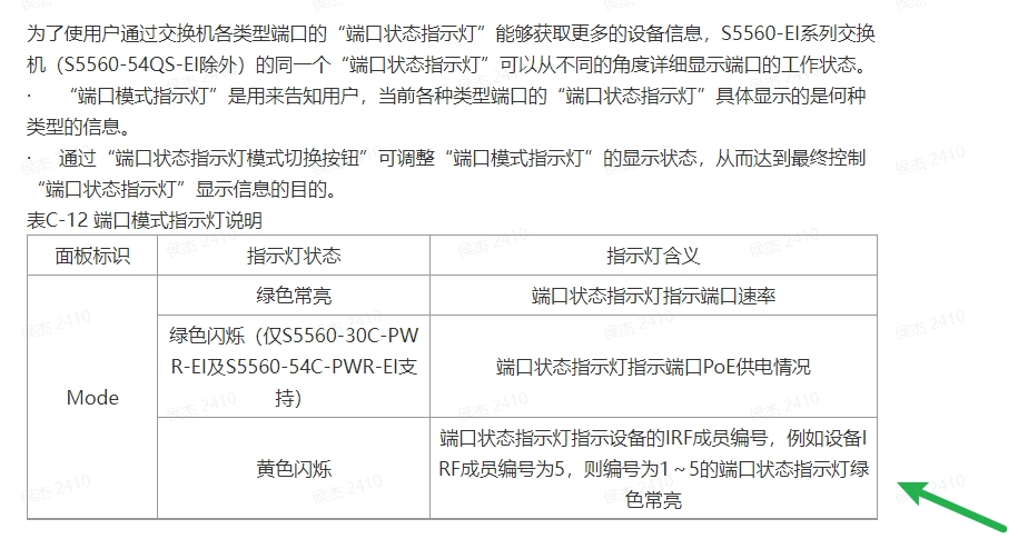

表4-15 端口模式指示灯说明
面板标识
指示灯状态
指示灯含义
MODE
绿色常亮
端口状态指示灯指示端口Link/Active状态
绿色闪烁
端口状态指示灯指示端口PoE供电情况
黄色闪烁
端口状态指示灯指示设备的IRF成员编号,例如设备IRF成员编号为5,则编号为5的端口状态指示灯绿色常亮

加答案里了 参考下吧
zhiliao_sEUyB 发表时间:2023-02-06 更多>>
S5130S-28S-EI
zhiliao_WqLCnz 发表时间:2023-02-06
加答案里了 参考下吧
粉丝:107人 关注:1人
mode指示灯代表接口指示灯不同的含义,再按下mode按钮,是不是不小心按下了
面板标识
指示灯状态
指示灯含义
Mode
绿色常亮
端口状态指示灯指示端口速率
绿色闪烁(仅S5130-30C-PWR-HI及S5130-54C-PWR-HI支持)
端口状态指示灯指示端口PoE供电情况
黄色闪烁
端口状态指示灯指示设备的IRF成员编号,例如设备IRF成员编号为5,则编号为1~5的端口状态指示灯绿色常亮
