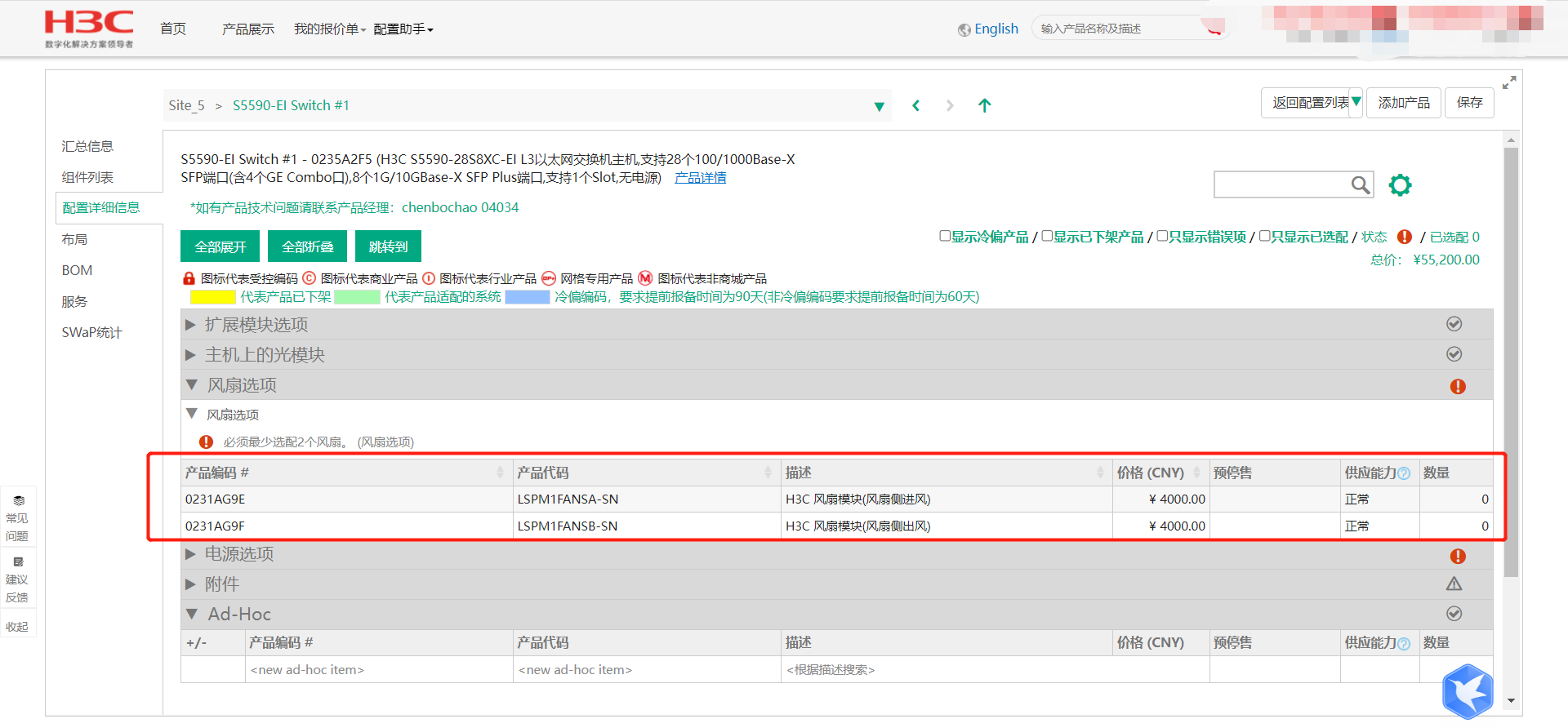

S5590-28S8XC-EI L3可以支持LSPE1FANSSB风扇吗

如下图
不支持。
请确认风扇模块气流方向和安装环境的通风要求一致,LSPM1FANSA-SN为吹风风扇,风向为电源侧进风,端口侧出风,风扇把手为蓝色;LSPM1FANSB-SN为抽风风扇,风向为端口侧进风,电源侧出风,风扇把手为红色。
粉丝:105人 关注:1人
不支持
