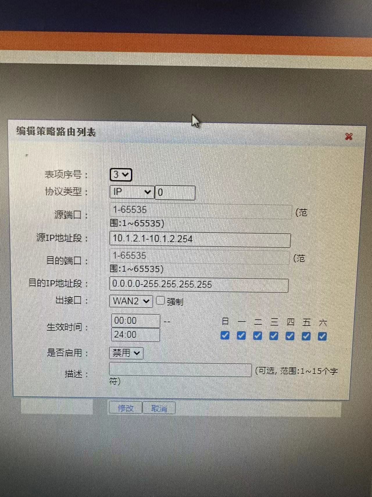

路由器ER8300G2,划分了VLAN2,VLAN3,VLAN4等,网络打印机在VLAN3,没有设置策略路有前,所有vlan下的电脑都是能正常打印的。
后来设置策略路由,把vlan2指定wian2出口,就发现VLAN2不能使用VLAN3的打印机了,请问这个如何解决?

策略路由的源目的地址、方向,检查下。
你可以在你现在这条策略路由的前面加一条,源地址还是这段,目的地址写其他两个内网网段,下一跳写这个源地址的网网关
找了个办法解决了,把策略路由设置中目的地址打印机的地址给摘出来就没问题了

这策略路由设置里没有下一跳这项
胡敏 发表时间:2023-02-06
回复胡敏:
就是出接口那个选项,看看能不能选你这个源地址的vlan接口
悲剧塔 发表时间:2023-02-06
出接口下拉,只有三个,wan1,wan2,还有个l2tp0
胡敏 发表时间:2023-02-06
胡敏 发表时间:2023-02-09

设置和不设置策略路由,网络都是通得
胡敏 发表时间:2023-02-06

vlan 2 的地址能ping通vlan3的打印机吗?如果可以说明网络通信是没有问题的。不通请检查网络配置。
如果是设置了策略,才导致的不通。应该是你策略路由问题吧,限制端口了?还是什么?检查策略路由。
把网管去掉试过了,不行
胡敏 发表时间:2023-02-06 更多>>
应该就是这一条策略路由的问题,我就是想vlan2都走wan2出口,剩下的部门走wan1,别的都没问题,就这一个公用的打印机不能用了
胡敏 发表时间:2023-02-06
网关是2.1还是2.254. 可以在源IP地址范围内将网关去掉试试。
执笔画卿颜 发表时间:2023-02-06
把网管去掉试过了,不行
胡敏 发表时间:2023-02-06

就是设置了这一条策略路由,只要启用就不行,vlan2不能访问别的vlan了
