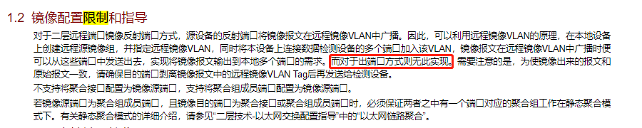

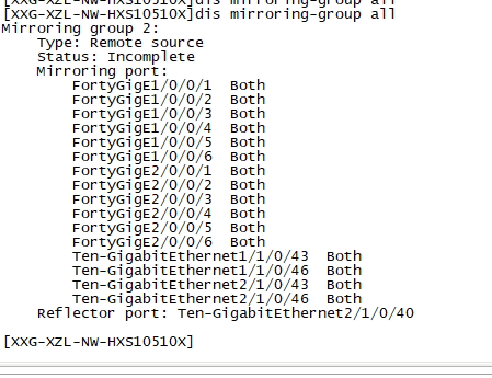

想要实现多目的端口的镜像,但是配置到上图这一步就提示失败了。这条配置我再别的交换机上配置过是可以的,所以不知道这里是什么情况
现在交换机也就只有这一个镜像。没有其他镜像干扰

远程vlan没有别的用途吧,看看镜像接口配置是否有sflow等
交换机上有这个vlan吗

有的

看看是不是vlan1167做其他用了,比如起了三层vlan-interface口之类的
没有用配置inte vlan1167
