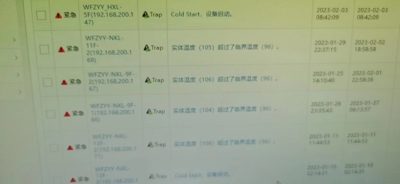

交换机手摸着不热为什么IMC老是报警到达临界温度呢?

请帮忙看一下如何解决啊??
感谢 。。。

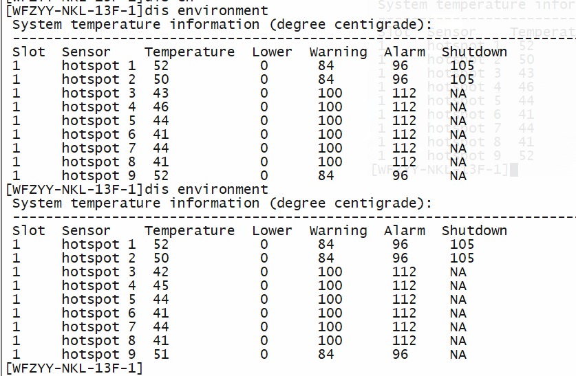

登录到设备上查看温度风扇是否正常
好多设备都要这个告警,建议到相应交换机上通过<H3C>dis environment 确认下温度

设备主动上报的告警信息,建议排查下设备
只报一条信息,不是持续报警。。是不是误报还是什么原因 。。。
交换机温度也正常。。
Sujay 二段
你是怎么摸的  测温度也是摸机箱里面。
一般有很多个传感器。每个传感器告警温度。有某些传感器告警低  但是其他传感器高  温度高于最低的就会告警吧
